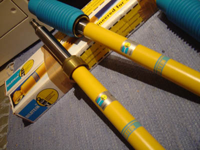

B4,B6,B8 to są oznaczenia dla sprzedawców, a nie oznaczenia modelu Bilsteina tak naprawdę. Bilsteiny dzielą się głównie na drogowe (czarne, cienka laga, bez regulacji), zółte z regulacją twardości ale bez regulacji wysokości (gruba laga) i w zasadzie strikte rajdowe żółte na grubej ladze z regulcją wysokości i twardości, są jeszcze najwyższe z mozliwością regulacji twardości na aucie (zamontowanych) bez potrzeby wysyłania ich do Zerkopolu na ustawianie. Prawda jest taka że rzeczywiście Zerkopol dorabia/przerabia amory do PZM głównie przez umożliwienie regulacji wyskości czyli "nałożenie" gwintu na obudowę po którym "chodzą" 2 pierścienie, które w zależności od ustawienia bardziej lub mniej ściskając sprężynę, co podnosi lub obniża auto w bardzo szybki, łatwy i płynny sposób.
warwi
Wysłany: Czw 26 Paź, 2006
Zgadzam się z przedmówcą w 99%. Ja miałem te amory co są na zdjęciu powyżej (bo to jest tylko wkład wpełni da się go rozebrać i regulować twardość. Jakbyś wysłał ten wkład razem z mcpersonem do zerkopolu to zrobiliby z niego zawieszenie gwintowne co umożliwiłoby regulacje wysokości- jednak wiąże sie to z wymianą sprężyn które mają więcej zwojów i są bardzo wąskie (można też dołożyć tzw. helper czyli drugą krótką sprężynkę która jest miększa od głównej sprężyny i tłumi małe nierówności). A z tego co sie kiedyś (przy regeneracji amorów) dowiadywałem twardość reguluje sie gęstością oleju i różnymi zaworkami w środku amora. Cała filozofia. Masz amory takie jak w PPZMOt
