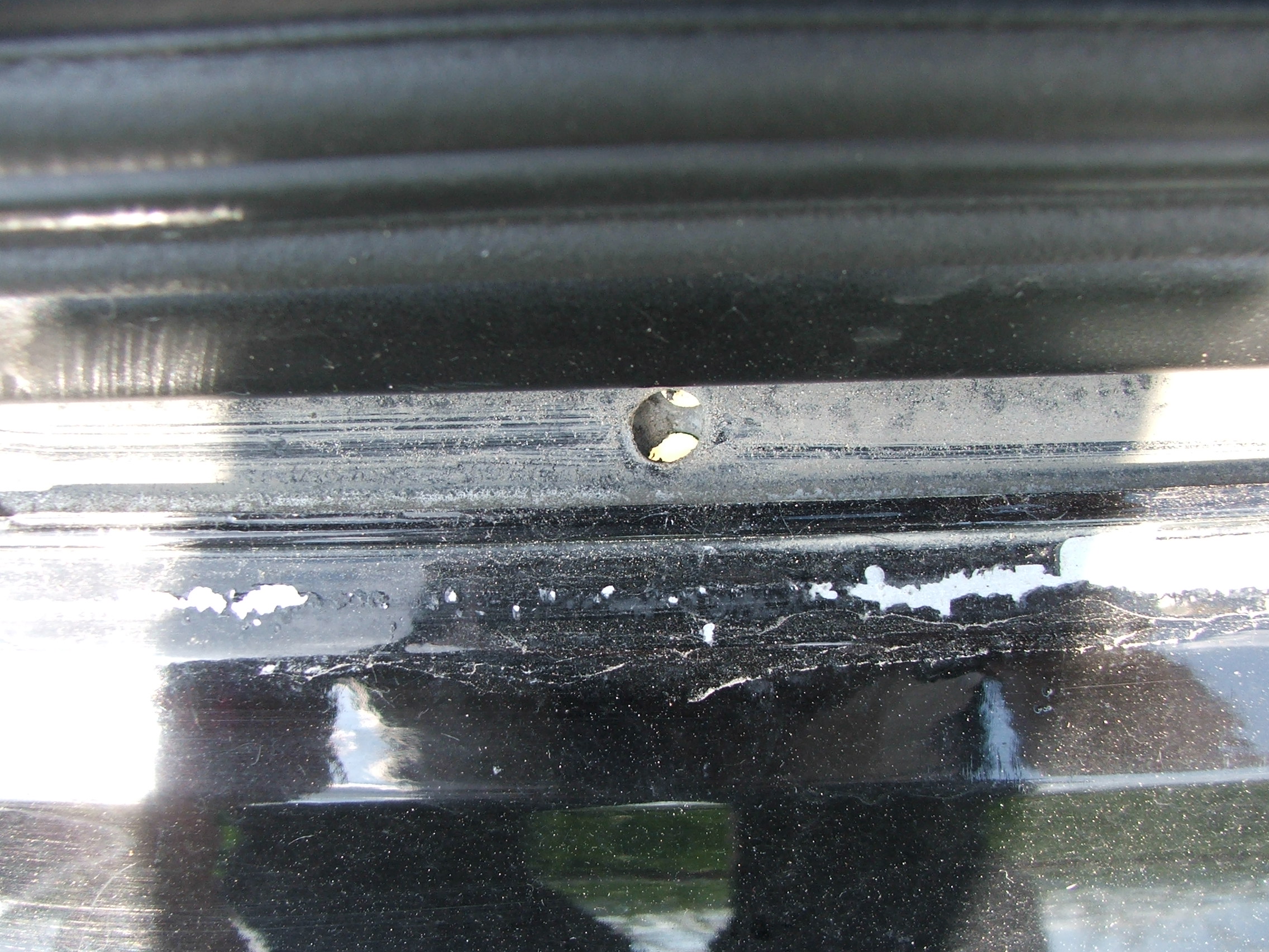

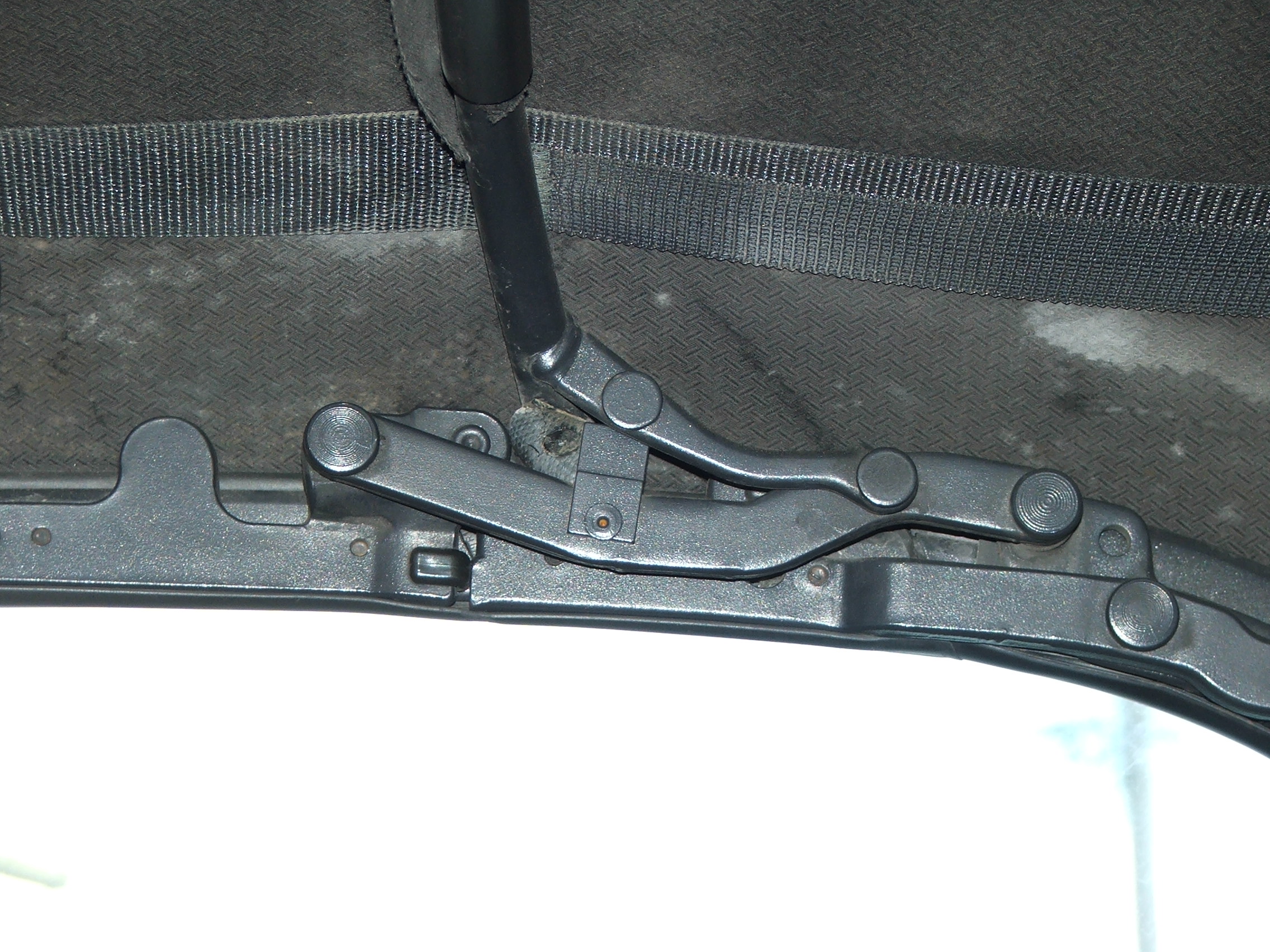

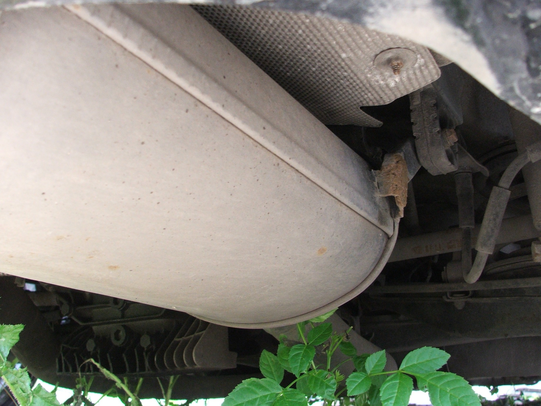

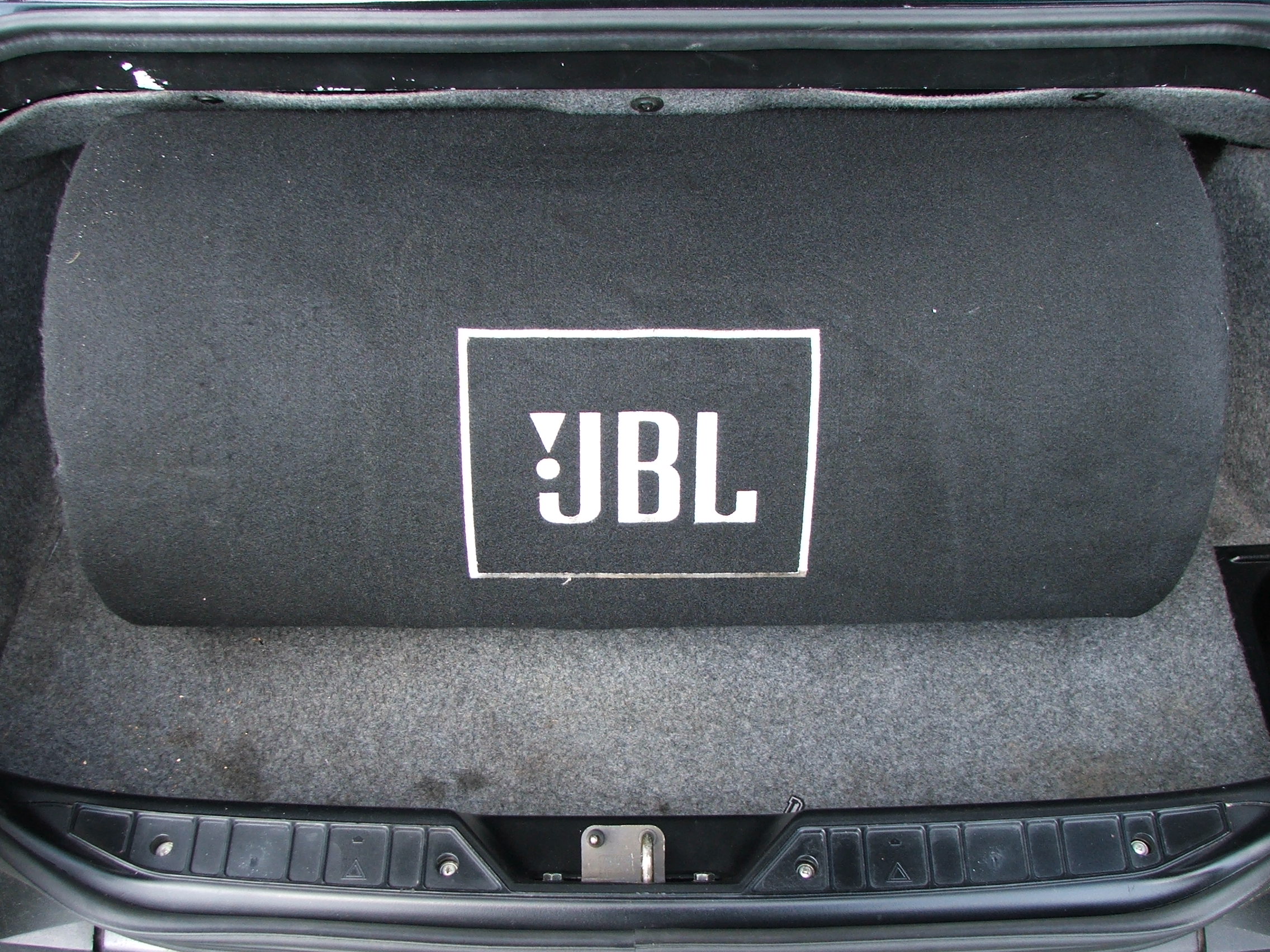

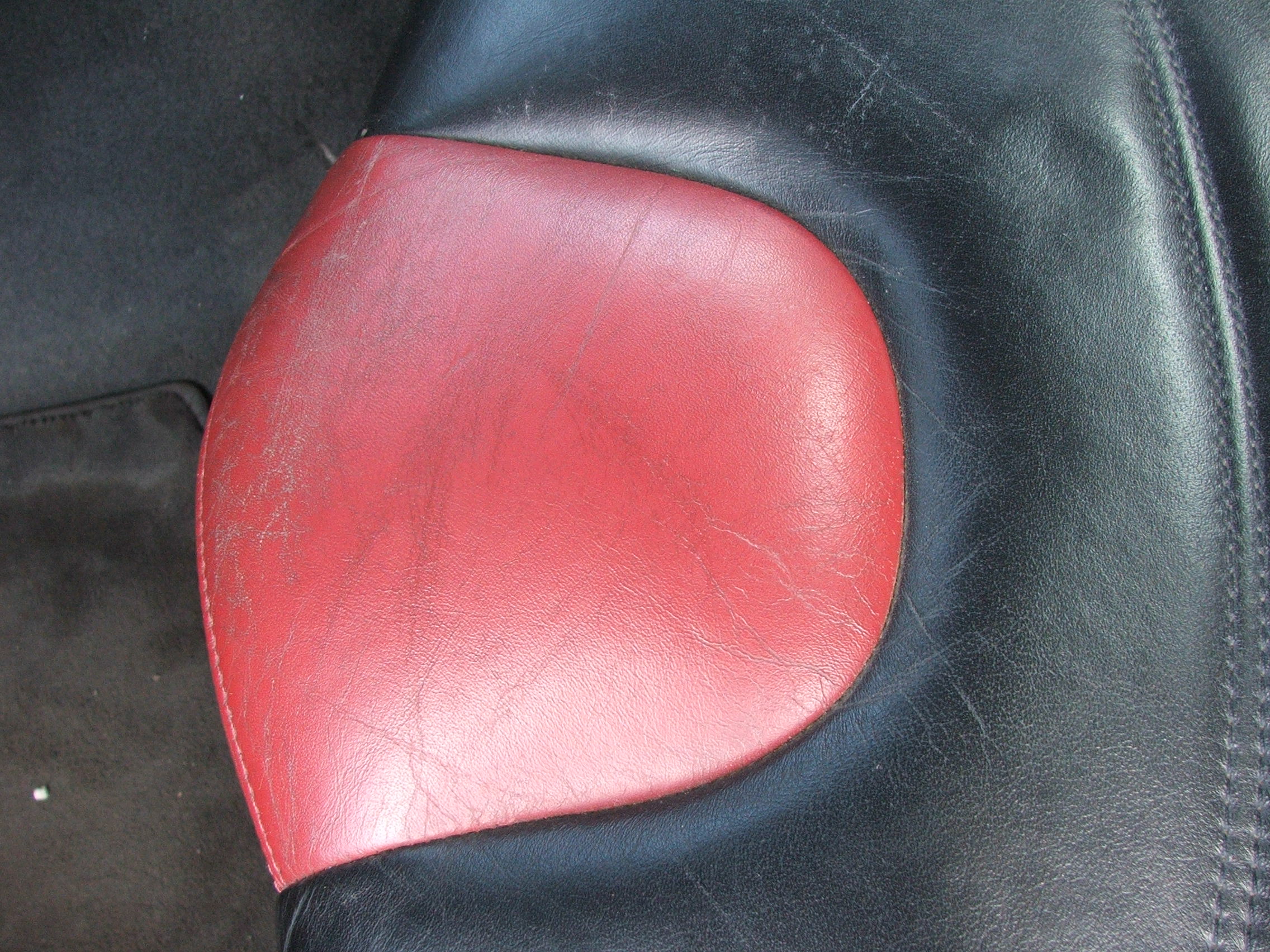

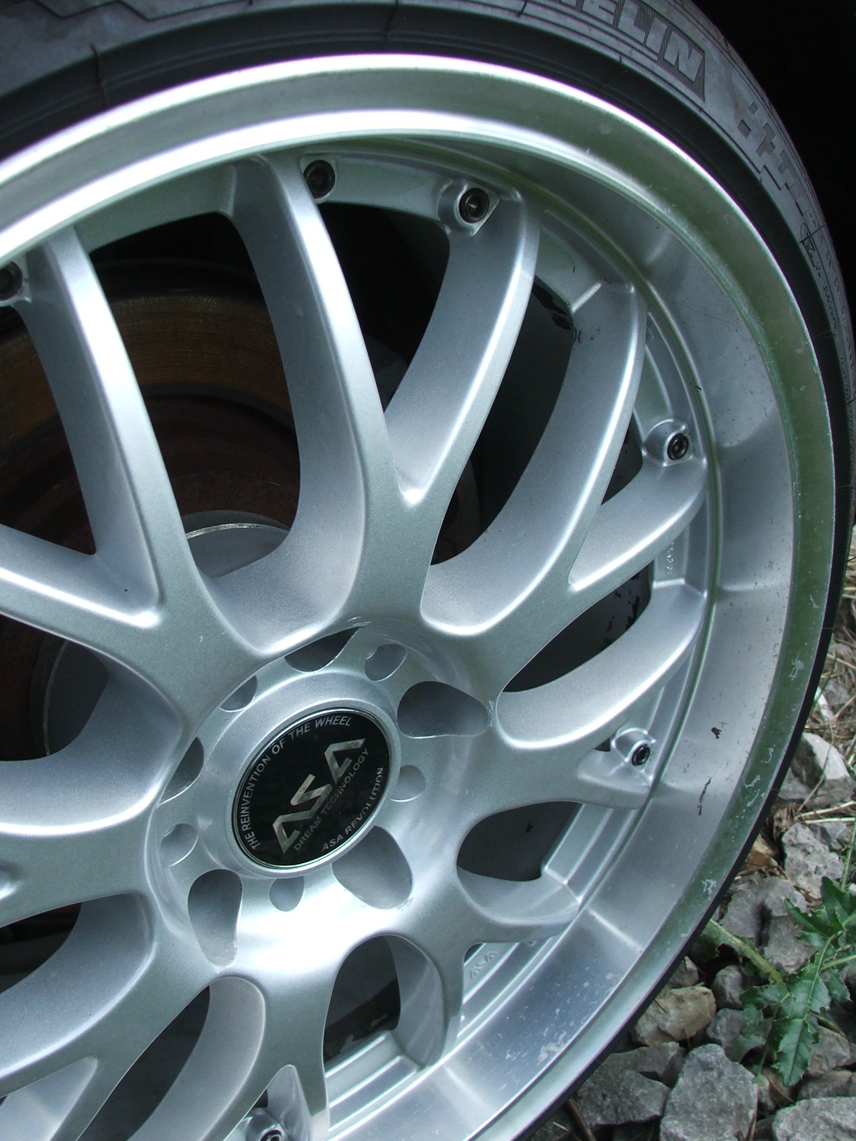

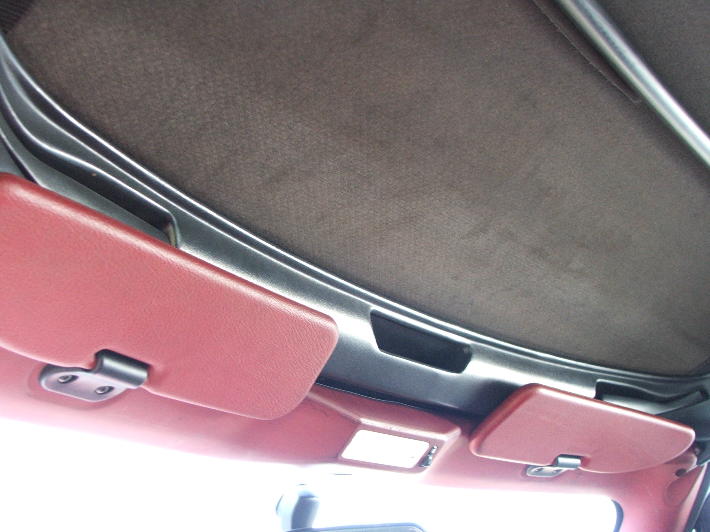

Byłem, pokukałem: autko trochę zmęczone, wygląda jakby było całe malowane - trochę jednak niechlujnie (czarny z czerwonym brokatem); pod maską nie ma tragedii, silnik bezproblemowo odpala, chodzi równo, cicho, nie widac żadnych wycieków, lampy z jednej parafii, podobnie wszystkie szyby oryginalne (boczne + przednia); felgi jak widac - nieoryginalne, acz niezniszczone; srodek - pęknięta podstopnica (jak zwał, tak zwał - ktoś musiał nieźle po niej napinac, lub to wynik jakiejś przygody), druciarnia pod kolumną kier. , fotele dosyc mocno wymęczone, ale myślę, że do uratowania - ktoś po prostu o nie nie dbał, luźna klamka od strony kierowcy i zaślepka głośnika wysokotonowego po stronie prawej; bagażnik - tuba przesłania wszystko :/ . Dodatkowo nie wiem jak wygląda kwestia dachu, czy byly tam jakieś zaślepki, czy to mocowanie ma byc takie 'gołe' jak na foto? Dach...o czym dowidziałem się na końcu, składał się, ale podobno 'wywaliło bezpiecznik'... co do podłogi, to jak widac, ktoś kombinował przy mocowaniu prawego tłumika, więc może było coś dzwonione, ale ciężko stwierdzic na 100% gdzie i jak mocno...

+ lakier na kielichu:
Maciusiowy - Pon 25 Maj, 2009
lakier na samochodzie:

fotel:
bagar:

felgi:
spód:
kubas napisał/a:
niezly szrot... bez kitu...
z tym, że kosztuje 50 tys., nie wygląda na składanego z 3 części, a zdjęcia przedstawiają najgorsze jego elementy
