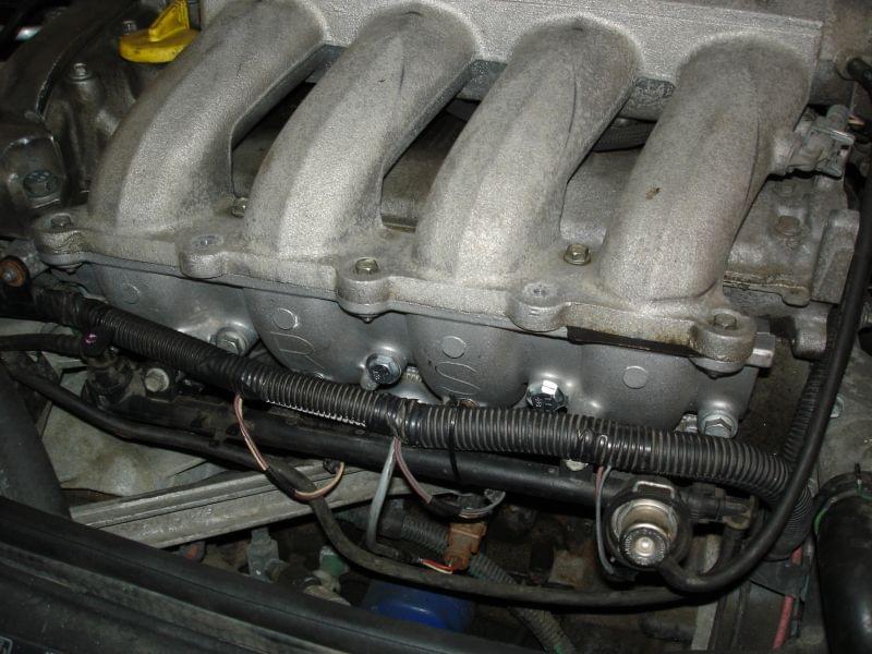

Ok to mały update dla tych co prosili wiecej zdjęć
Tak wygląda blok po zdemontowaniu oryginalnego kolektora
Otwory w głowicy sa o jakies 4mm wieksze niz otwory wylotowe w oryginalnym kolektorze
Kolektor RS zmniejsza ta roznice do okolo 2mm a po rozwierceniu ktore robiłem na oko udało mi sie to zmniejszyc do 1mm (dolna krawedz wyszla prawie idealnie ale musze zebrac jeszcze troche z gornej, wtedy bedzie pozadne pasowanie) Sama zamiana trwala dobre 4 godziny ale co trzeba zrobic to trzeba zrobic, teraz pojdzie juz latwiej ;) )
Tak wygląda po zlozeniu
Tak wygląda biedny kawałek aluminium po 8 latach eksploatacji
