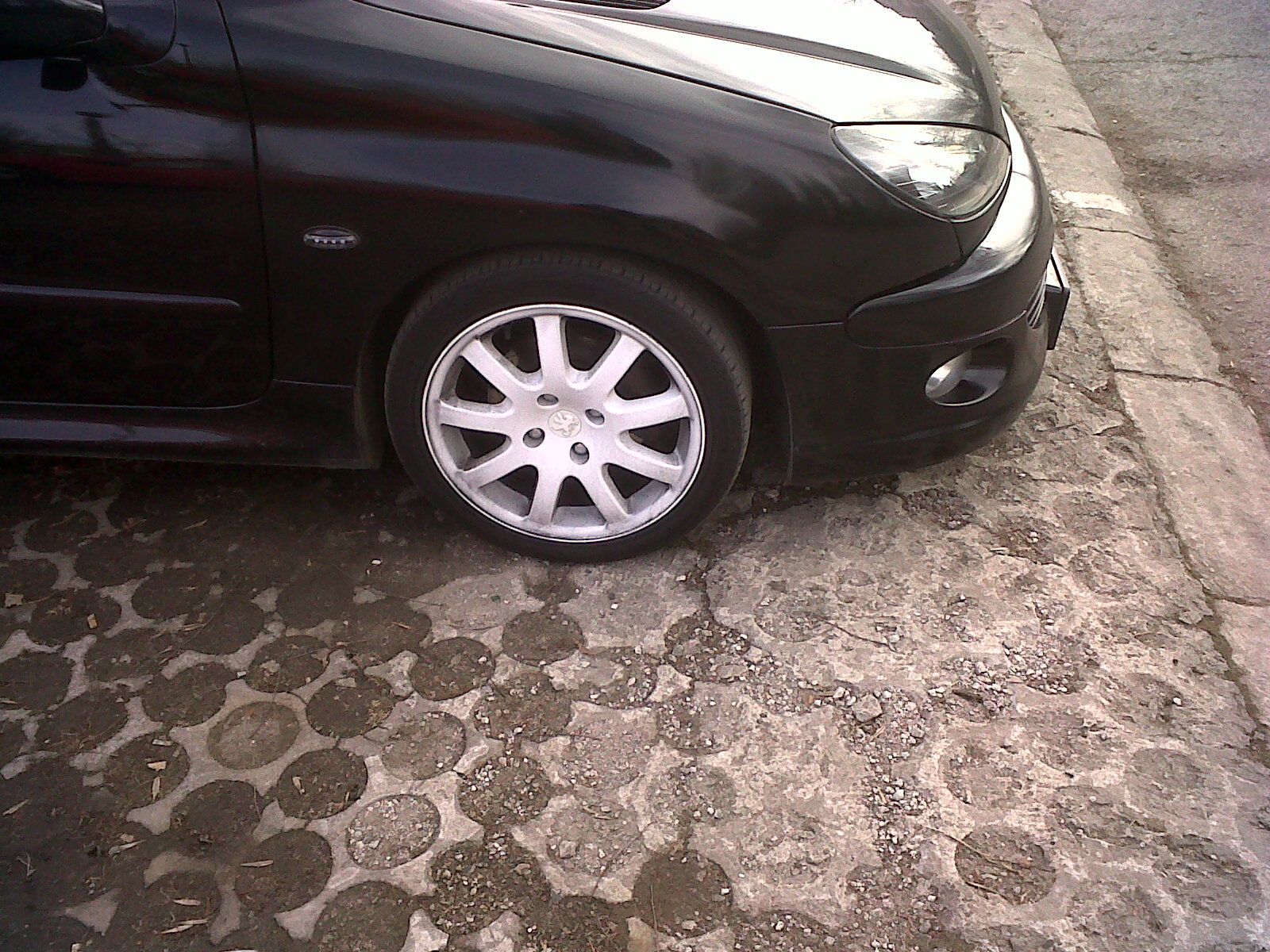

ktos wie co to za felga?
wyglada jakby miala spore odsadzenie... przez co jest szansa ze zmiesci
sie pod tym moj hamulec
Janusz - Pon 14 Mar, 2011
tak to oryginalna felga z peugeota 206 s16/gt... one wychodziły albo na pięcioramiennych 15' albo właśnie na takiej wieloramiennej 16' jak pokazałeś :)
106 - Pon 14 Mar, 2011
aaa... :/ 16" to za duzo :/
:rotfl: zdjęcia robiłeś a na rozmiar to nie popatrzyłeś ;p Barto chyba ma takie felgi..
myslalem ze to "slynne" tecnomagnesio dostepne w wielu rozmiarach...
ok.... znalazlem je tez w 15"
http://allegro.pl/france-...1474963212.html
tylko jeszcze musze poszukac czy mi sie to zmiesci
Anonymous - Pon 14 Mar, 2011
Felga nazywa się ouragan. Z 206/307 nie pasują - 6" ET27 . Musisz szukac z 406 6,5" ET20 od biedy wejdą ;)
