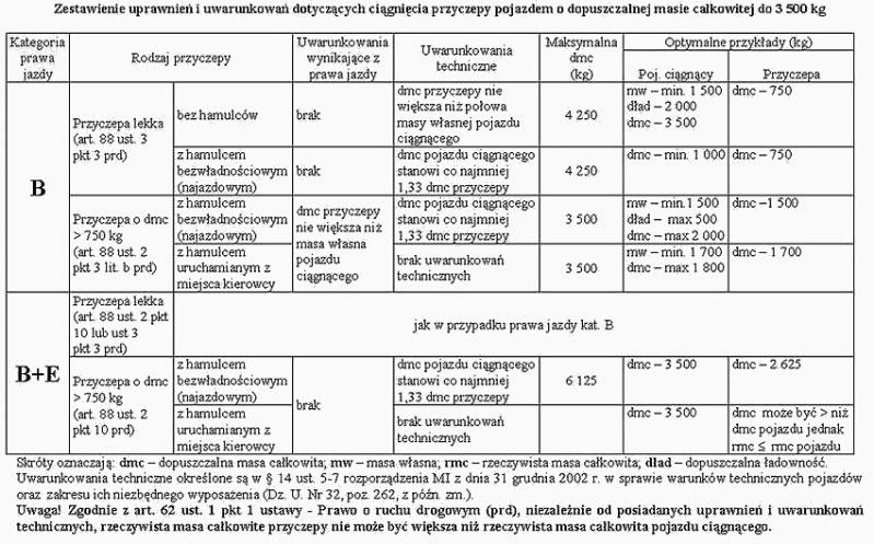

koledzy trochę złe napisałem ze tylko przyczepki 750kg
dla sprostowania wklejam tabele w której wszystko jest ładnie wyjaśnione
kat. B
mały wyjątek
sam dmc do 3.5t + przyczepa dmc 750kg i jest to jedyny przypadek gdzie zestaw wazy 4.25t
ustawa z dnia 20 czerwca 1997r. prawo o ruchu drogowym [dz.u.z.dnia 19 sierpnia 1997r] artykuł 88 ust 3 pkt 3
prawo jazdy kat. a,b,b1,c,c1,d lub d1- uprawnia do kierowania pojazdem w nich wymienionych z przyczepa lekka (dmc do 750kg)
kat B+E
uprawnia do kierowania zestawem 6.125t (6.125t sam. 3.5t + przyczepa 2.625t)
a tu taka tabelka dla ułatwienia

Panowie:
1) Na kat B można kierowac zespołem pojazdów których DMC nie przekracza 3500kg (przykład samochód 2200kg + przyczepa 1299kg = 3499kg)
2) Na kt B+E można kierowac pojazdem o DMC do 3500kg + przyczepa której waga nie przekracza dopuszczalnej masy przyczepy określonej w dowodzie rejestracyjnym samochodu holującego. (czyli np tak jak ktoś tam wspomniał samochód 3400kg + przyczepa 2400kg = 5800kg)

DMC - czyli dopuszczalna masa całkowita
Na DMC składają się: Masa własna oraz ładowność.
Przykład:
Laweta waży 400kg, i ma ładowność 1100Kg, czyli jej DMC wynosi 1500Kg.
Zawsze w dowodzie rejestracyjnym przyczepy jest podane jej DMC.
